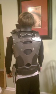

Göğüs ve sırt zırhında yükü omuzlara dağıtan bir iç yelek (askı sistemi) kullanmak, tüm zırhı tek kayışla taşımaya göre çok daha rahattır.

Kaskın ağırlık merkezinin öne kayması, boynu en çok yoran durumdur. Vizör, anten veya büyük süslemeler kaskın ön tarafında toplanıyorsa arka tarafa küçük bir karşı ağırlık veya ense desteği eklemek dengeyi iyileştirir. Pil ve elektronik parçaları da ağırlık merkezine yakın, mümkünse ense bölgesine yerleştirin. Zırhta ise ağır parçaları omuz yerine göğüs ve sırt plakalarının taşıdığı kemer veya askı sistemi daha uzun süre rahat giyilir.
