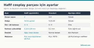

Giyilebilir cosplay parçalarında hafif 3D baskı için 2 duvar, %0–8 gyroid dolgu ve 3 üst/alt katman iyi bir başlangıçtır; kabuk tipi parçalarda ağırlığın büyük bölümünü duvarlar belirler.

Duvar ve dolgu
- Kabuk parçalar (kask, göğüs plakası): Zaten ince bir kabuk olarak tasarlandığı için içlerinde dolguya yer kalmaz. 2 duvar (0,8–0,9 mm) çoğu zaman yeterlidir; zımparalanacaksa 3 duvar zımparanın duvarı delmesini önler.
- Kalın hacimli parçalar (silah, aksesuar): İç hacim büyükse %5–8 gyroid dolgu, üst yüzeyin sarkmaması için gerekli desteği sağlar. Gyroid her yönde benzer davranır ve düşük oranda da kabuğu iyi taşır.
- Dolgusuz baskı: Bazı parçalar %0 dolguyla basılabilir; ancak geniş üst yüzeylerde katmanlar havada kalıp çöker. Bu durumda üst katman sayısını 5'e çıkarmak veya %5 dolgu eklemek gerekir.
Yük noktalarını güçlendirin
Hafif ayarların zayıf noktası, kayış, vida ve mıknatıs gibi yük bağlantılarıdır. Dilimleyicide modifier (değiştirici) kullanarak yalnızca bu bölgelere 4–5 duvar ve %30–40 dolgu verebilirsiniz:
- PrusaSlicer, Bambu Studio veya OrcaSlicer'da parçaya sağ tıklayın ve "Add modifier" (değiştirici ekle) seçin.
- Bir kutu veya silindiri vida deliği ya da kayış bağlantısının üzerine yerleştirin.
- Bu hacme özel duvar ve dolgu değerlerini girin.
Böylece parçanın %95'i hafif kalırken bağlantı noktaları sağlam olur.

Ağırlığı ölçmek
Dilimleyiciler her parça için tahmini filament ağırlığını gösterir. Farklı ayarları dilimleyip bu değeri karşılaştırmak, hangi ayarın ne kadar fark yarattığını baskı öncesi görmenizi sağlar. Örneğin duvar sayısını 3'ten 2'ye düşürmek veya dolguyu %15'ten %5'e indirmek, büyük bir kaskta yüzlerce gram fark yaratabilir. Zımpara, macun, astar ve boya da ağırlık ekler; özellikle polyester macunu gereğinden kalın kullanmamak, son ağırlığı kontrol altında tutar.
