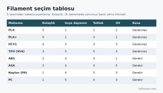

Filament seçimi parçanın kullanım yerine bağlıdır: görsel işler için PLA, ısı ve darbe için PETG veya ASA, esneklik için TPU, yüksek dayanım için naylon veya PC.
Puanlar 5 üzerinden kabaca bir sıralama. "Kolaylık", açık bir yazıcıda ilk denemede sorunsuz baskı alma ihtimalini gösterir.
*Yaklaşık camsı geçiş sıcaklığı. Parça bu sıcaklığa yaklaştıkça yük altında şekil değiştirmeye başlar. Değerler genel aralıklardır; makara etiketi her zaman önceliklidir.

Karşılaştırma tablosu
| Malzeme | Nozul (°C) | Tabla (°C) | Kasa | Isıl dayanım* |
| PLA | 190–220 | 55–60 | Gerekmez | ~55–60 °C |
| PLA+ | 205–230 | 55–65 | Gerekmez | ~55–60 °C |
| PETG | 220–250 | 70–85 | Gerekmez | ~75–80 °C |
| TPU 95A | 210–235 | 30–60 | Gerekmez | Esnek |
| ABS | 230–260 | 95–110 | Gerekir | ~100 °C |
| ASA | 240–260 | 90–110 | Gerekir | ~100 °C |
| Naylon (PA) | 240–280 | 70–100 | Gerekir | Türüne göre |
| PC | 260–310 | 100–120 | Gerekir | ~145 °C |
