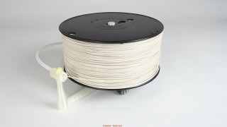

PLA (polilaktik asit) düşük sıcaklıkta basılır, neredeyse hiç çekme yapmaz ve kapalı kasa gerektirmez. Isıtmasız tablalarda bile basılabilir. Kokusu azdır, renk seçeneği çoktur ve her slicer'da test edilmiş hazır profili bulunur. Hata yaptığınızda bunun filamentten değil ayardan kaynaklandığını anlamak PLA'da daha kolaydır.
Zayıf tarafları da bilinmeli: PLA yaklaşık 55–60 °C'de yumuşamaya başlar. Yazın güneş altındaki bir araç içinde bırakılan PLA parça şeklini kaybedebilir. Ayrıca kırılgandır; esnemek yerine çatlar.

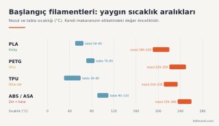

Grafikteki sıcaklıklar yaygın aralıklardır. Her markanın değeri biraz farklıdır; kutu veya makara etiketindeki aralığı esas alın.

Neden PLA?
İlk dört malzemenin karşılaştırması
| Malzeme | Zorluk | Güçlü yanı | Dikkat edilecek |
| PLA | Kolay | Kolay basım, detay, renk çeşidi | Isıya dayanıksız, kırılgan |
| PETG | Orta | Daha tok, ısıya PLA'dan dayanıklı, nem/suya iyi | İp çekmeye yatkın; düz PEI'ye fazla yapışabilir |
| TPU | Orta–zor | Esnek, darbeye dayanıklı | Yavaş basılır; Bowden ekstruderde zorlanır |
| ABS / ASA | Zor | Isıya ve darbeye dayanıklı; ASA UV'ye de dayanıklı | Kapalı kasa ve havalandırma gerekir; çekme (warping) yapar |

İlk makarayı alırken
- Çap: Neredeyse tüm hobi yazıcıları 1,75 mm kullanır. 2,85 mm (eski adıyla 3 mm) bazı UltiMaker ve eski yazıcılarda vardır; yanlış çap yazıcıya girmez.
- Ağırlık: 1 kg makara standarttır. Fiyat karşılaştırırken gram başına maliyete bakın.
- Renk: İlk makara için açık gri, beyaz veya pastel renkler iyi seçimdir. Katman kusurları siyah ve şeffafta zor, çok koyu renklerde de fotoğrafta zor görünür.
- Paketleme: Vakumlu poşet ve içinde nem alıcı (silika jel) olmalı. Açtıktan sonra kapalı kutuda nem alıcıyla saklayın.
- Makara türü: Karton makaralar bazı otomatik besleme sistemlerinde sorun çıkarabilir; çoklu malzeme ünitesi kullanıyorsanız üreticinin uyumluluk notuna bakın.
Kaç makara ile başlamalı?
İlk ay için iki makara PLA çoğu kullanıcıya yeter: biri test ve kalibrasyon baskıları için nötr bir renk, diğeri yapmak istediğiniz projelere uygun bir renk. Farklı markalardan küçük miktarlar denemek cazip gelir, ama her marka biraz farklı sıcaklık ister; başlangıçta tek markada kalmak ayar değişkenlerini azaltır. Açılan makaraları kilitli kapaklı bir kutuda birkaç paket silika jelle saklamak, PLA'nın bile zamanla gevrekleşmesini ve kırılmasını önler.
