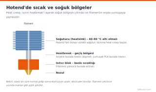

Hotend iki bölgeden oluşur: filamentin eridiği ısıtıcı blok ve filamentin katı kalması gereken soğutucu (heatsink). İkisi arasındaki ince heatbreak borusu ısı geçişini sınırlar. Bu denge bozulursa filament, olması gerekenden yukarıda yumuşar. Yumuşamış PLA boru çeperine yapışır ve tıkaç oluşturur. PLA'nın yumuşama sıcaklığı yaklaşık 55–60 °C olduğu için en hassas malzemedir.

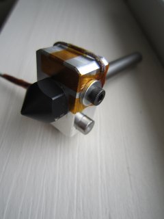

6. Heatbreak'i kontrol edin. All-metal hotend'de heatbreak ile soğutucu arasına üreticinin önerdiği termal macun uygulanmalı. PTFE astarlı hotend'lerde PTFE borunun nozula tam oturduğundan emin olun.

- Heatbreak montajı veya termal macun sorunları. All-metal hotend'lerde heatbreak ile soğutucu arasındaki temas zayıfsa soğutma yetersiz kalır.
Heat creep mi, normal tıkanma mı?
Normal tıkanmada baskı en başından itibaren sorunludur ve nozul soğuyup ısındığında düzelmez. Heat creep'te ise yazıcıyı 15–20 dakika soğumaya bırakıp yeniden başlattığınızda baskı bir süre yine sorunsuz gider. Bu "soğuyunca düzelen" davranış, heat creep'in en güvenilir işaretidir. ABS ve PETG daha yüksek yumuşama sıcaklığına sahip olduğu için aynı hotend'de bu malzemelerle sorun görülmemesi de teşhisi destekler.
