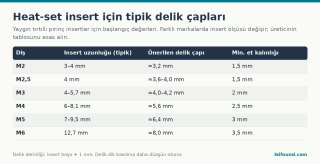

Tablo yaygın kullanılan insert boyutları içindir; ancak insert ölçüleri markadan markaya değişir. Satın aldığınız insertin ürün sayfasında önerilen delik çapı verilir; o değeri kullanın. Kendi yazıcınızda delik birkaç onda bir milimetre küçük çıkıyorsa önce küçük bir test bloğu basın: aynı blokta 3,8 / 4,0 / 4,2 mm gibi üç delik açıp hangisinin en iyi tuttuğunu deneyin.
Delik derinliği insert boyundan yaklaşık 1 mm fazla olmalı. Eriyen plastik ileri doğru itilir; derinlik yetersizse insert sonuna kadar inmez.

Delik ölçüsü

heat-set-insert-delik-caplari-m2-m6.png 45,5 KB · 0 görüntülenme
