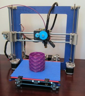

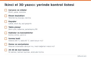

Mekanik kontrol (yazıcı kapalıyken)
- Çerçeve: Profillerin birbirine dik olup olmadığına, vidaların sıkılığına, çatlak veya bükülme olup olmadığına bakın.
- Eksen boşlukları: Baskı kafasını ve tablayı elle hafifçe sallayın. Tekerlekli sistemlerde (V-slot) boşluk varsa eksantrik somunlar ayarlanmamıştır veya tekerlekler aşınmıştır. Lineer raylı sistemlerde takılma ve tırtıklı his olmamalı.
- Kayışlar: Çatlak, diş eksilmesi, saçaklanma var mı? Gerginlik iki tarafta benzer mi?
- Z ekseni: Trapez mil eğik mi? Motor kapalıyken mili elle çevirince (veya Z'yi itince) düzgün hareket ediyor mu?
- Tabla yüzeyi: PEI plakada derin çizik, kabarma ve parlaklaşmış (yapışmayı kaybetmiş) bölgeler olup olmadığına bakın. Plaka değiştirilebilir ama ek masraftır.
- Kablolar: Tabla ve baskı kafası kablolarında, özellikle sürekli bükülen noktalarda ezilme, kararma ve erime izi olmamalı. Isıtmalı tabla konnektöründe yanık izi ciddi bir uyarı işaretidir.
Elektronik ve ısınma testi
- Yazıcıyı açın; ekran, menüler ve fanlar normal çalışıyor mu?
- Hotendi 200 °C'ye, tablayı 60 °C'ye ısıtın. Sıcaklıkların hedefe ulaşıp sabit kaldığını, dalgalanmadığını izleyin. Tabla sıcaklığı hiç yükselmiyorsa veya çok yavaş yükseliyorsa ısıtıcı, MOSFET veya konnektör sorunlu olabilir.
- Isınma sırasında yanık kokusu veya cızırtı olmamalı.
- Her ekseni menüden ana konuma (home) gönderin. Motorlar takılmadan, tıklamadan dönmeli.
- Otomatik seviyeleme varsa çalıştırın ve ölçüm sonucuna bakın. Mesh değerlerinde kenarlar arasında çok büyük farklar tabla eğikliğine işaret eder.
Test baskısı
Kısa bir baskı, uzun bir muayeneden daha çok şey söyler. 20–40 dakikalık bir kalibrasyon küpü veya küçük bir tekne (3DBenchy) yeterli.
- İlk katman tablanın her yerinde benzer kalınlıkta mı?
- Duvarlarda düzenli tekrar eden çizgiler (Z mili sorunu), katman kayması, belirgin eksik ekstrüzyon var mı?
- Ekstruderden tıkırtı sesi geliyor mu? Bu, kısmi tıkanma veya dişli sorunu olabilir.
Sorunların teşhisi ve çözümleri için "Baskı Sorunları" forumundaki konulara bakabilirsiniz.
