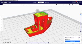

- Dilimledikten sonra önizlemede (Preview) ilk katmana bakın; model tablaya tam oturuyor mu, havada başlayan bir yer var mı?
