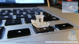

3DBenchy
Görsel: 3DBenchy / Wikimedia Commons, CC BY 2.0
Küçük römorkör şeklindeki 3DBenchy, 2015'te Creative Tools tarafından yazıcı test modeli olarak tasarlandı ve dünyada en çok basılan modellerden biri hâline geldi. Şubat 2025'te kamu malına (CC0) bırakıldı; artık değiştirip paylaşmak ve baskısını satmak için izin gerekmiyor. Resmî sayfası 3dbenchy.com.
Benchy'nin test ettiği şeyler:
- Gövdedeki eğimli yüzeyler: sarkma (overhang) performansı.
- Kamara kapısı ve pencereler: köprü ve küçük delik kalitesi.
- Baca: ince silindir, katman soğuması.
- Kıçtaki yazı ve gövde altındaki küçük ayrıntılar: ilk katman ve detay.
Varsayılan boyutta (60 mm uzunluk, 48 mm yükseklik) çoğu yazıcıda standart ayarla 1–2 saat sürer; hızlı CoreXY yazıcılarda daha kısa. Baskı sonrası bir kusur görürseniz bunun hangi bölgede çıktığına bakarak fikir edinebilirsiniz.

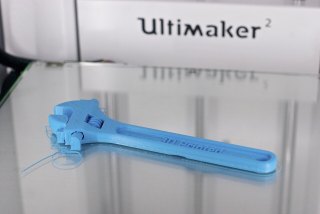

Print-in-place mekanizmalar
Görsel: Gary C Martin / Wikimedia Commons, CC BY 2.0
İngiliz anahtarı, menteşeli kutular, dişli fidget oyuncakları, zincir halkaları. Hepsi tek seferde, montajsız basılır. Hareketli parça boşluklarını ve köprüleri test eder. Hareket etmiyorsa parçayı zorlamadan önce ince bir bıçakla boşluktaki ince ipliksi artıkları temizleyin.
