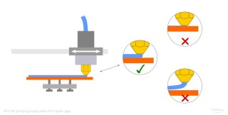

İlk katman iki iş yapar: parçayı saatlerce tablaya sabitler ve sonraki tüm katmanlar için düz bir zemin oluşturur. Biraz yüksekte kalırsa plastik tablaya yalnızca "konar", baskının ortasında parça yerinden oynar. Biraz alçakta kalırsa nozul plastiği sıyırır, yüzey dalgalanır, alt kenarlar dışa taşar. Aradaki fark çoğu zaman 0,05 mm, yani bir kağıt kalınlığının yarısı kadardır.

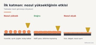

İyi bir ilk katman nasıl görünür?
- Çizgiler birbirine kaynamış, aralarında boşluk yok.
- Yüzey düz; parmakla dokunduğunuzda belirgin sırt ve oluk hissedilmiyor.
- Çizgiler yuvarlak ip gibi değil, hafifçe yassılmış görünüyor.
- Tablanın her bölgesinde aynı görünüm var; bir köşe ezik, diğer köşe kopuk değil.
| Görünüm | Olası anlamı |
| Yuvarlak, ayrık çizgiler; kolayca kalkıyor | Nozul yüksek, Z-offset azaltılmalı |
| Düz, kaynaşmış, pürüzsüz | Yükseklik doğru |
| Şeffaf, dalgalı, nozul izleri; bazı yerlerde plastik hiç çıkmıyor | Nozul alçak, Z-offset artırılmalı |
| Tablanın bir tarafı iyi, diğer tarafı kötü | Tabla seviyesiz veya yüzey eğik |

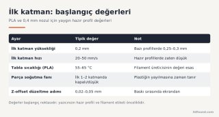

Başlangıç için dört kural
- Temiz yüzey: PEI ve cam yüzeyler izopropil alkolle silinir. Parmak yağı, yapışmayı bir anda düşürür.
- Doğru yükseklik: Otomatik seviyeleme olsa bile Z-offset'in ince ayarı gerekebilir. İlk katmanı başında izleyin ve gerekirse baskı sırasında 0,02–0,05 mm adımlarla düzeltin.
- Yavaş ilk katman: Hazır profillerde ilk katman hızı zaten düşüktür (genelde 20–50 mm/s). Bu değeri yükseltmek için acele etmeyin.
- Doğru sıcaklık: PLA için tabla 55–65 °C aralığı yaygındır. Filament üreticisinin değerini esas alın.
