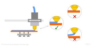

İlk katmanın tablaya yapışmaması çoğunlukla nozul yüksekliğinden (Z-offset), seviyelemeden ve kirli yüzeyden kaynaklanır. Sırayla kontrol edilince büyük kısmı yarım saatte çözülür.

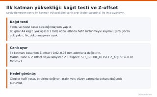

Marlin'de bu menü yazıcıya göre Tune > Z Offset veya Tune > Babystep Z olarak geçer. Klipper'da komutu nozulu 0,02 mm yaklaştırır. Doğru değeri bulduğunuzda Marlin'de M500, Klipper'da Z_OFFSET_APPLY_PROBE veya Z_OFFSET_APPLY_ENDSTOP ardından SAVE_CONFIG ile kaydedin.

| Nozul tablaya uzak (Z-offset) | Çizgiler yuvarlak, aralarında boşluk |
| Tabla eğik / seviyesiz | Bir bölgede iyi, diğerinde kötü |

- Tablayı temizleyin. %90+ IPA ile silin. PEI yüzeyi ayda bir ılık su ve bulaşık deterjanıyla yıkayın, kuruladıktan sonra parmakla dokunmayın. Cam tablada eski yapıştırıcı kalıntısını suyla çıkarın.
- Isıtarak seviyeleyin. Tabla (PLA için 60 °C) ve nozul (ör. 200 °C) baskı sıcaklığındayken seviyeleme yapın. Metal tabla ısındığında birkaç onda bir milimetre şekil değiştirebilir.
- Kağıt testiyle dört köşe ve ortayı ayarlayın. Standart A4 kağıt (80 g/m², yaklaşık 0,1 mm) nozulun altında hafif sürtünmeyle kaymalı. Ender 3 gibi manuel seviyeli yazıcılarda köşe düğmelerini çeyrek tur adımlarla çevirin ve turu iki kez tekrarlayın; bir köşeyi ayarlamak diğerini etkiler.
- İlk katmanı izleyerek Z-offset'i ince ayarlayın. Tabla boyunca tek katmanlı bir test (ör. 5 adet 20×20 mm kare) basın ve basarken canlı ayar yapın.
SET_GCODE_OFFSET Z_ADJUST=-0.02 MOVE=1Dilimleyicide ilk katman ayarları
