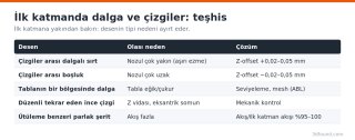

İlk katmana yakından bakın
İlk katmanı basılırken ya da baskı bittikten sonra tablaya alttan ışık vererek inceleyin. Deseni tanımak işin yarısıdır:
1. Dalgalı sırtlar: nozul çok yakın
Çizgiler aşırı ezildiğinde fazla malzeme yana taşar ve çizgiler arasında dalgalı bir sırt oluşur. Yüzey parlak, pürüzlü ve dokunduğunuzda dalgalıdır. Nozul bazen önceki çizgiyi sürükleyip sıyırır. Bu durum fil ayağının da başlangıç noktasıdır.
Çözüm: Z-offset'i 0,02 mm adımlarla yükseltin. Doğru noktada çizgiler birbirine değer ama birbirinin üstüne binmez.
2. Çizgiler arasında boşluk: nozul uzak
Çizgiler yuvarlak ve ip gibidir, aralarında tablanın göründüğü boşluklar vardır. Tutunma zayıftır ve köşeler kalkmaya meyillidir.
Çözüm: Z-offset'i 0,02–0,05 mm aşağı alın. İlk katman çizgi genişliğini %110–120'ye çıkarmak da boşlukları kapatır.

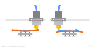

3. Tablanın bir bölgesinde sorun: tabla düz değil
Tablanın ortası iyi, köşeleri kötü ya da tam tersi bir tablo görüyorsanız tabla eğik veya çukurdur. Ender 3 gibi alüminyum tablalarda ortanın veya köşelerin 0,1–0,3 mm farklı olması sık görülür.
Görsel: Stemfie3D / Wikimedia Commons, CC BY-SA 4.0
Çözüm:
- Tabla ısıtılmışken seviyelemeyi tekrarlayın.
- Otomatik seviyeleme varsa mesh ölçümünü 5×5 veya daha yoğun yapın ve başlangıç G-code'unda mesh'in yüklendiğini kontrol edin (Marlin'de G28 sonrası M420 S1 ya da G29).
- Manuel seviyelemeli yazıcılarda tabla yayları yerine silikon takozlar kullanmak seviyenin uzun süre korunmasına yardımcı olur.
- Cam tabla kullanmak, alüminyum tabladaki çukurları bir miktar telafi eder.
4. Düzenli aralıklı ince çizgiler
İlk katmanda, çizgilere dik yönde, düzenli aralıklarla tekrar eden hafif kalın-ince geçişler görülüyorsa sorun mekanik olabilir: Z vidasının somunda hafif sıkışması, eksantrik somunlarda boşluk veya X portalının bir tarafının sarkması. Bu durumda ilk katman, yazıcının Z mekaniğindeki küçük sapmaları doğrudan gösterir. İlgili ayrıntılar Z-wobble ve Z-banding başlığında anlatılmıştır.
5. İlk katmanda parlak, ütülenmiş görünüm ve taşma
Yükseklik doğru göründüğü halde çizgiler taşıyor ve yüzey ütülenmiş gibi parlaksa ilk katman akışı fazla olabilir. Cura'da Initial Layer Flow, OrcaSlicer'da First layer flow ratio (bazı sürümlerde filament veya işlem ayarlarında) değerini %95–100'e çekin. PrusaSlicer'da ilk katman için ayrı akış ayarı yoktur; ilk katman çizgi genişliğini düşürerek benzer etki elde edilir.
6. Dalgalar yalnızca belli bir yönde
Çizgiler sadece bir doğrultuda (örneğin Y yönünde basılırken) dalgalanıyorsa o eksenin kayışı gevşek veya tekerleri boşluklu olabilir. İlk katman hızı yüksekse (40 mm/s üstü) bu etki daha belirgin olur; ilk katman hızını 15–25 mm/s'ye düşürün.
Not: Tabla yüzeyinin kendisi de iz bırakabilir. Dokulu PEI'nin deseni ilk katmanın altına geçer ve bu bir kusur değildir. Manyetik esnek yüzeylerdeki ezik ve çizikler ise ilk katmanda tekrar eden izler olarak görünür; yüzeyi döndürüp aynı dosyayı basmak bunu ayırt etmeyi sağlar.
Pratik test
Tablanın beş noktasına (dört köşe ve orta) tek katmanlı 30×30 mm kareler yerleştirip basın. Her karenin desenini yukarıdaki maddelerle karşılaştırın. Hepsi aynı kusuru gösteriyorsa sorun Z-offset veya akıştır; farklı kusurlar gösteriyorsa sorun tablanın düzlüğü veya seviyesidir. Printables'ta "first layer test" diye aratarak bu iş için hazırlanmış modeller bulabilirsiniz.
