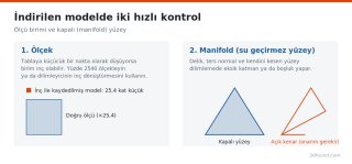

Adım 1: Ölçü ve birim
Dosyayı dilimleyiciye sürükleyin ve nesne boyutlarına bakın (PrusaSlicer ve Orca Slicer'da sağ paneldeki "Boyut", Cura'da modeli seçince açılan ölçekleme aracı).
- Model çok küçük, tablada bir nokta gibi duruyor: Dosya büyük olasılıkla inç biriminde kaydedilmiş. 1 inç = 25,4 mm olduğundan %2540 ölçeklemeniz gerekir. PrusaSlicer böyle bir dosya açıldığında inç olarak değerlendirmeyi teklif eder.
- Model tablaya sığmayacak kadar büyük: Dosya metre ya da santimetre ile kaydedilmiş olabilir veya tasarımcı modeli büyük ölçekli bir baskı için hazırlamıştır. Açıklamayı okuyun.
- Fonksiyonel parça: Vida deliği, mil çapı gibi kritik ölçüleri tasarımcının verdiği değerle karşılaştırın. Ölçeklemek delik çaplarını da değiştirir; M3 vida deliği %110 ölçekle M3 olmaktan çıkar.
Not: Figür ve minyatürlerde ölçek farklı anlama gelir (28 mm, 1/10 gibi). Bu konuyu "Figür ve Minyatür STL Modelleri" forumunda ayrıca anlattık.
Adım 2: Manifold ve hatalı yüzeyler
"Manifold" ya da "su geçirmez" model, yüzeyi tamamen kapalı, içi ve dışı net olan modeldir. Hatalı modellerde şu sorunlar görülür:
| Hata | Belirtisi |
| Açık kenar / delik | Dilimleyicide eksik katman, yüzeyde boşluk |
| Ters normal (içi dışına dönmüş yüzey) | Bir bölüm basılmıyor ya da dolu yerine boş çıkıyor |
| Kendini kesen yüzeyler | İç duvarlar, garip dolgu desenleri |
| Birbirine değmeyen iç içe kabuklar | Gereksiz iç duvarlar, fazla baskı süresi |
Nasıl anlaşılır:
- PrusaSlicer: nesne listesinde modelin yanında uyarı simgesi çıkar; üstüne gelince düzeltilen veya düzeltilemeyen hata sayısını gösterir. Windows'ta sağ tıklayıp onarım seçeneğini kullanabilirsiniz.
- Bambu Studio / Orca Slicer: hatalı modelde uyarı verir; sağ tık menüsünde "Modeli onar" seçeneği bulunur (Windows'ta).
- Cura: hatalı bölgeler görünümde kırmızı veya farklı renkte işaretlenebilir; "Mesh Tools" eklentisi kontrol ve onarım ekler.
- Blender: yerleşik "3D-Print Toolbox" eklentisi manifold olmayan kenarları, ince duvarları ve kendini kesen yüzeyleri listeler.
