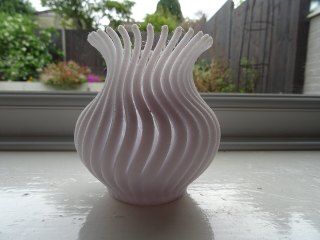

Dual/tri color makaralarda renk, telin hangi tarafının dışa baktığına göre değişir. Bu yüzden aynı modelde farklı açılardan farklı renk görünür; bu etki yuvarlak ve simetrik modellerde en belirgindir.

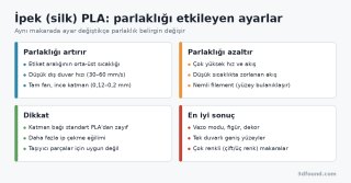

Parlaklığı ne etkiler?
Aynı makarada sadece ayarla parlaklık belirgin değişebilir:- Sıcaklık aralığın alt ucunda kalırsa yüzey daha mat ve "kuru" görünür.
- Yüksek hız ve yüksek hacimsel akış parlaklığı azaltır; plastik nozulda yeterince erimeden çıkar.
- Nemli filament yüzeyi bulanıklaştırır ve küçük kabarcıklar oluşturur.
- Dış duvar sırası: "dış duvar önce" ayarı bazı modellerde daha düzgün yüzey verebilir, ama çıkıntılarda sorun çıkarabilir. Dilimleyici ayrıntıları için "Dilimleyici Ayarları" forumuna bakın.

Vazo modu (spiral, tek duvar) silk PLA'nın en iyi göründüğü kullanım. Geniş, kesintisiz yüzeyler ışığı akıcı şekilde yansıtır. Figür, büst, süs eşyası, kupa ve madalya modelleri de iyi sonuç verir. Printables'ta "vase mode" aramasıyla çok sayıda uygun model bulunur.Dual/tri color makaralarda renk, telin hangi tarafının dışa baktığına göre değişir. Bu yüzden aynı modelde farklı açılardan farklı renk görünür; bu etki yuvarlak ve simetrik modellerde en belirgindir.

Normal (çok duvarlı) baskıda her katmanın başlayıp bittiği nokta, yani dikiş (seam), silk PLA'da parlaklık farkı yüzünden standart PLA'dakinden daha belirgin görünür. Dikişi modelin arka tarafına veya keskin bir köşeye yerleştirmek bu izi gizler. Vazo modunda katmanlar sürekli spiral olarak basıldığı için dikiş oluşmaz; silk makaraların vazo modunda bu kadar iyi görünmesinin bir sebebi de bu.Görsel: D Eaketts / Wikimedia Commons, CC BY-SA 4.0
