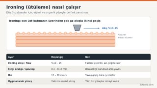

Ironing (ütüleme), son üst katman basıldıktan sonra nozulun aynı yüzeyin üzerinden çok az plastikle tekrar geçerek çizgi izlerini eritip düzlemesidir. Düz üst yüzeylerde parlak, neredeyse enjeksiyon kalıbı gibi bir görünüm verir.
Normal bir üst yüzey, yan yana dizilmiş çizgilerden oluşur ve aralarında küçük oluklar kalır. Ütüleme geçişinde nozul, bu yüzeyin üzerinde çok sık aralıklarla (0,1 mm civarı) ve normal akışın yalnızca %10–15'i kadar plastik vererek ilerler. Sıcak nozul ucu tepeleri eritip oluklara yayar, az miktardaki yeni plastik de kalan boşlukları doldurur.
PrusaSlicer'ın varsayılanı %15 akış, 0,1 mm aralık ve 15 mm/s hıza yakındır; Cura ve OrcaSlicer da benzer bölgededir. Yine de sürüme göre değişebileceği için kendi profilinizde kontrol edin.

Nasıl çalışır?

Başlangıç değerleri
| Ayar | Başlangıç | Ayarlarken |
| Akış (Ironing flow) | %10 – 15 | Yüzeyde ince çizgi/boşluk kalıyorsa artırın, kenarda plastik birikiyorsa azaltın |
| Çizgi aralığı (spacing) | 0,10 – 0,15 mm | Küçüldükçe daha düz, ama süre uzar |
| Hız | 15 – 30 mm/s | Yavaş geçiş tepeleri daha iyi eritir |
| Ironing inset | Yarım çizgi genişliği civarı | Kenarlara taşmayı önler |
| Uygulama | Yalnızca en üst yüzey | Tüm üst yüzeyler süreyi ciddi uzatır |

ironing-utuleme-ayarlari-sema.png 56,9 KB · 0 görüntülenme
