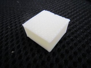

Görsel: syvwlch / Wikimedia Commons, CC BY 2.0
Kenarları 20 mm olan, yüzlerinde X, Y, Z harfleri bulunan basit bir küp. 0,2 mm katmanla çoğu yazıcıda 15–30 dakikada çıkar.
Ne öğretir?
Küçük farklar için hemen e-steps veya flow değiştirmeye koşmayın. Ölçüyü duvardan ölçerken kumpası katman çizgilerine bastırmayın, birkaç noktadan ölçüp ortalamasını alın. Dilimleyici tarafındaki ince ayarlar Dilimleyici Ayarları bölümünün konusu.

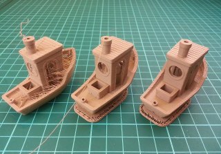

Görsel: Creative Tools / Wikimedia Commons, CC BY 2.0
3DBenchy, İsveçli Creative Tools tarafından 2015'te yayınlanan küçük bir römorkör modelidir. Yaklaşık 60 × 31 × 48 mm boyutundadır ve tek bir modelde baskı için zorlayıcı çok sayıda detay barındırır. Bu yüzden hem kalibrasyon hem de yazıcı karşılaştırmasında standart hâline geldi.
Fabrika profiliyle basılmış bir Benchy'de tamamen kusursuz sonuç beklemeyin; amaç zayıf noktayı bulmak. Örneğin baca eğri ve kaptan köşkü çatısı sarkıksa ilk bakılacak yer parça soğutma fanıdır.
Test baskısını değerlendirirken iyi bir ışık altında, yandan ve üstten bakın; katman kusurları dik açıyla gelen ışıkta kaybolur, yandan vuran ışıkta belirginleşir. Forumda yardım isterken baskının birkaç açıdan fotoğrafını, kullandığınız slicer'ı, profil adını, filament markasını ve sıcaklık değerlerini yazın. "Benchy'm kötü çıktı" yerine "kaptan köşkü çatısı sarkıyor, baca eğik" gibi bölgesel bir tarif, sorunun kaynağını çok daha hızlı gösterir.

20 mm kalibrasyon küpü (XYZ Calibration Cube)
Ne öğretir?
- Ölçü doğruluğu: Kumpasla üç ekseni ölçün. 19,8–20,2 mm aralığı FDM için normaldir. Tek bir eksende tutarlı ve büyük sapma (ör. Y'de 20,8 mm) mekanik soruna veya yanlış adım ayarına işaret edebilir.
- İlk katman: Alt kenarlarda dışa taşma (fil ayağı) nozulun fazla alçak veya tablanın fazla sıcak olduğunu gösterir.
- Duvar ve üst yüzey: Üst yüzeyde boşluklar varsa üst katman sayısı az veya akış düşük olabilir.
- Köşeler: Köşelerde şişkinlik, hız ve ivme ayarlarıyla ilgilidir.
3DBenchy: "torture test" tekne
| Benchy'deki bölge | Neyi gösterir? |
| Gövdenin kavisli ön kısmı | Çıkıntı (overhang) performansı ve parça soğutma yeterliliği |
| Kaptan köşkü kapı ve pencere üstleri | Köprüleme (bridging): desteksiz düz açıklık |
| Baca | Küçük katmanlarda soğuma; sıcakta kalırsa şekil bozulur |
| Pencere ve kapı arası boşluklar | Stringing (ip çekme) ve retraction ayarı |
| Gövde yanları | Katman düzgünlüğü, Z ekseni sorunları, ghosting (titreşim izi) |
| Alt yüzeydeki yazı | İlk katman kalitesi ve ince detay |
| Güverte ve kargo kutusu | Üst yüzey kapanması |
