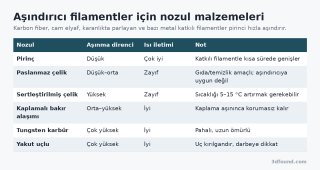

Nozul malzemesi seçimi

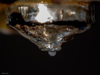

Pirinç ısıyı iyi iletir ama yumuşaktır. Aşındırıcı filamentle birkaç yüz gram basıldığında bile nozul ağzı genişleyebilir; sonuç eksik ekstrüzyon, kalınlaşan çizgiler ve kaybolan detaydır.Sertleştirilmiş çelik: En yaygın ve uygun fiyatlı çözüm. Isı iletimi pirinçten zayıf olduğu için aynı akışta 5–15 °C daha yüksek sıcaklık veya biraz düşük hız gerekebilir.
Paslanmaz çelik: Sık karıştırılır. Paslanmaz çelik nozul gıda ile temas eden baskılar için tercih edilir ama aşınmaya karşı sertleştirilmiş çelik kadar dayanıklı değildir.
Tungsten karbür ve yakut uçlu: Çok uzun ömürlü, ısı iletimi iyi, fiyatı yüksek. Yakut uç darbeye karşı kırılgandır.
Kaplamalı bakır alaşımı: İyi ısı iletimi ve orta-yüksek aşınma direnci; kaplama aşınınca koruma biter.

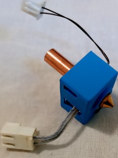

Nozul çapı ve tıkanma
Elyaf parçacıkları dar geçitlerde birikebilir. 0,4 mm nozul çoğu CF filamentte çalışır ama 0,6 mm nozul tıkanma riskini belirgin azaltır ve yüzey kalitesinde fark edilir kayıp yaratmaz. Birçok üretici CF ürünleri için 0,6 mm önerir.Aşınma sadece nozulda olmaz. Ekstruder dişlileri (özellikle yumuşak metal dişliler) ve PTFE boru girişleri de zamanla aşınır. Yoğun CF kullanımında bu parçaları da periyodik kontrol etmek gerekir.

| Durum | Öneri |
| Ara sıra bir makara CF | Sertleştirilmiş çelik 0,4–0,6 mm |
| Düzenli CF/GF kullanımı | Sertleştirilmiş çelik 0,6 mm veya tungsten karbür |
| Glow in the dark | Sertleştirilmiş çelik |
| Standart PLA/PETG | Pirinç yeterli |
