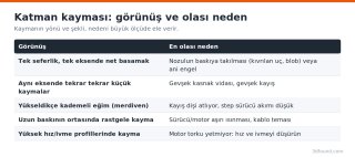

1. Nozulun parçaya çarpması. Kıvrılan bir köşe, overhang ucu ya da baskı üzerinde biriken bir blob, nozul hızla geçerken engel olur. Motor adım kaçırır ve geri kalan katmanlar kaymış pozisyonda basılır. Kaymanın hemen altındaki katmanda kalkmış kenar veya pürüz görüyorsanız neden büyük olasılıkla budur.
2. Kasnak (pulley) vidası gevşek. Motor milindeki küçük set vidaları (grub screw) zamanla gevşer. Motor döner ama kasnak mil üzerinde kayar. Aynı eksende tekrar eden, düzensiz kaymaların klasik nedenidir.

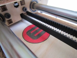

3. Kayış gerginliği yanlış. Gevşek kayış diş atlar; aşırı gergin kayış ise rulmanları zorlar ve motoru yorar.
4. Hız ve ivme motorun kapasitesini aşıyor. Özellikle ağır tablalı yazıcıda Y ekseni yüksek ivmede adım kaçırır.
5. Step sürücü ısınması veya düşük akım. Uzun baskıların ortasında rastgele kayma, kapalı ve havasız kutudaki anakarta işaret eder. Sürücü aşırı ısındığında kısa süreliğine kapanabilir.
6. Mekanik sürtünme. Eksantrik somunu fazla sıkılmış teker, kirli ray veya kabloya takılan tabla da aynı sonucu verir.

Görsel: syvwlch / Wikimedia Commons, CC BY 2.0

- Kasnak vidalarını sıkın. Vidalardan biri motor milinin düz yüzeyine oturmalı. Altıgen anahtarla sıkın; mümkünse bir damla orta mukavemetli diş kilidi (mavi) kullanın.
- Kayışı gerin. Kayış parmakla bastırıldığında hafif esnemeli ama sarkmamalı. Kayış boyunca tıklatıldığında düşük ve tok bir ses vermeli. Telefon uygulamalarıyla frekans ölçümü de yapılabilir; Prusa ve Voron gibi üreticiler kendi yazıcıları için hedef değerleri dokümanlarında verir.

katman-kaymasi-belirti-neden-tablosu.png 62,4 KB · 0 görüntülenme -
