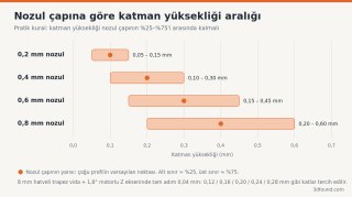

Nozul çapına göre hızlı tablo
| Nozul | Kullanılabilir aralık | Yaygın değer | Ne için |
| 0,2 mm | 0,05 – 0,15 mm | 0,08 – 0,10 mm | Minyatür, ince yazı |
| 0,4 mm | 0,10 – 0,30 mm | 0,20 mm | Genel kullanım |
| 0,6 mm | 0,15 – 0,45 mm | 0,28 – 0,30 mm | Fonksiyonel, dayanıklı parça |
| 0,8 mm | 0,20 – 0,60 mm | 0,40 mm | Vazo, büyük gövde, hız |
Fabrika profillerinin çoğu 0,4 mm nozul için 0,20 mm'yi "standart" olarak sunar. Bu değer hız, görünüş ve dayanım arasında dengeli bir noktadır.

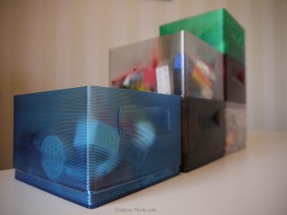

Z ekseni ve "sihirli sayılar"
Z ekseninde 8 mm hatveli trapez vida ve 1,8 derecelik step motor kullanan yazıcılarda (Ender 3 serisi, birçok i3 klonu) motorun bir tam adımı 0,04 mm hareket eder. Katman yüksekliğini bu sayının katlarından seçmek (0,12 / 0,16 / 0,20 / 0,24 / 0,28 mm) motorun mikro adım arası konumlarda durmasını önler ve katmanlar daha eşit çıkar. Farklı vida hatvesi veya kayış tahrikli Z kullanan yazıcılarda bu kat değişir; yazıcınızın Z adım değerini (steps/mm) bilip hesaplayabilirsiniz.

- Dekoratif figür, yüz detayı: 0,4 mm nozulda 0,08–0,12 mm. Eğimli yüzeylerdeki basamaklar belirgin şekilde azalır.
- Genel parça, kutu, tutucu: 0,20 mm.
- Fonksiyonel, büyük parça: 0,28 mm veya 0,6 mm nozula geçip 0,30 mm. Kalın katman, katmanlar arası temas alanını büyüttüğü için çoğu durumda dayanımı düşürmez.
