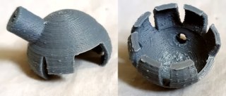

Katmanlar arası ayrılma, baskının yatay katman çizgileri boyunca çatlaması veya kolayca ikiye ayrılmasıdır. Nedeni çoğunlukla düşük sıcaklık, fazla soğutma ya da az ekstrüzyondur.

Belirti
- Parçanın yan duvarında yatay bir çatlak açılıyor; genelde baskı sırasında ya da soğurken.
- Parça elle hafifçe bükülünce katman çizgisinden kırılıyor.
- ABS ve ASA'da yüksek parçaların ortasında, çoğunlukla bir taraftan başlayan çatlak.
- Kırık yüzeye bakınca çizgiler yuvarlak ve tek tek seçilebiliyor; birbirine tam kaynamamışlar.
Son madde önemli bir ipucudur: iyi kaynamış katmanlarda kırık yüzey pürüzlü ve homojen görünür.

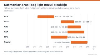

Adım adım çözüm
- Sıcaklığı artırın. Malzeme aralığının üst yarısına 5–10 °C adımlarla çıkın. Sıcaklık kulesi basıp her bloğu elle kırmayı deneyin; en zor kırılan blok size katman bağı için en iyi sıcaklığı gösterir.
- Parça fanını azaltın. ABS/ASA'da %0–20, PETG'de %30–50. PLA'da fan %100 kalabilir, ama dayanıklılık önemli fonksiyonel parçalarda %50–70 denenebilir.
- Ortamı kapatın. ABS ve ASA için kapalı kabin şarttır. Kabin yoksa karton kutu veya hazır çadır tipi muhafazalar bile fark yaratır; içerideki elektronik ve PTFE parçaların aşırı ısınmamasına dikkat edin.
- Hızı düşürün. Hızlı basılan katman daha kısa süre sıcak kalır. Hızı azaltmak ya da OrcaSlicer/PrusaSlicer'da minimum katman süresi (ör. 8–10 sn) ayarlamak etkilidir; ancak minimum katman süresi küçük parçalarda katmanın tamamen soğumasına yol açabilir, ABS'de bu değeri düşük tutun.
- Ekstrüzyonu doğrulayın. E-adım ve akış oranı kalibre değilse önce onları düzeltin.
- Katman yüksekliğini düşürün. 0,4 mm nozulda 0,2–0,28 mm aralığında kalın.
- Filamenti kurutun. Baskı sırasında çıtırtı veya buhar görüyorsanız nem kesin bir etkendir.
