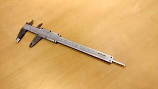

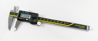

Kumpas seçimi ve doğru kullanım
Ev kullanımı için 150 mm'lik dijital kumpas yeterlidir. Çoğu dijital kumpas 0,01 mm çözünürlük gösterir; gerçek doğruluk ise genellikle ±0,02–0,03 mm civarındadır. FDM baskı için bu fazlasıyla yeterli. Kumpasın dört ölçüm yeri vardır:
- Dış çeneler: Kalınlık, genişlik, mil çapı.
- İç çeneler (üstteki ince uçlar): Delik ve yuva iç çapı.
- Derinlik çubuğu: Kumpasın arkasından çıkan ince çubuk; kör delik ve cep derinliği.
- Basamak ölçümü: Sürgü ile gövde ucunun arasında kalan kısım; iki yüzey arasındaki yükseklik farkı.
Ölçmeden önce çeneleri kapatıp sıfırlayın. Çeneleri parçaya sıkıca bastırmayın; plastik parça esner ve ölçü küçük çıkar. Aynı ölçüyü iki-üç farklı noktadan alın, aşınmış veya çarpılmış bölgeleri hesaba katmayın.

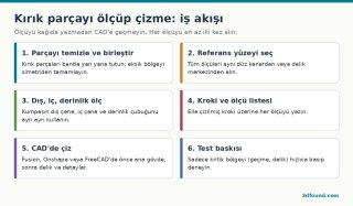

Ölçüm iş akışı
Kırık bir parçada genellikle bazı ölçüler eksiktir. Çoğu parça simetrik tasarlandığı için sağlam taraftan ölçüp kırık tarafa aynalamak işe yarar. Parçanın takıldığı karşı yüzey (yuva, mil, vida deliği) de ölçülmeli; asıl uyum orada sağlanır.
