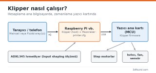

Klipper, yazıcının ana kartındaki klasik firmware'in (Marlin gibi) yerine çalışan açık kaynaklı bir yazılım. Asıl hesaplamayı Raspberry Pi gibi daha güçlü bir bilgisayara yaptırıyor, ana kart sadece motorları ve ısıtıcıları zamanlamaya göre sürüyor. Bugün Creality K1 serisi, Sovol SV07/SV08, Elegoo Neptune 4 serisi, Qidi'nin yeni modelleri ve Voron gibi birçok makine Klipper ile ya da Klipper tabanlı bir yazılımla geliyor.

- Input shaping (rezonans telafisi): Yazıcı çerçevesinin titreşim frekansı ölçülür ve hareket komutları bu frekansı bastıracak şekilde biçimlendirilir. Köşelerden sonra yüzeyde görülen dalgalanma (ghosting/ringing) azalır, aynı kalitede daha yüksek ivme kullanılabilir. Ölçüm için ADXL345 gibi bir ivmeölçer kullanılır; bazı hazır yazıcılarda bu sensör dahili gelir.

- Ayar kolaylığı: Tüm makine ayarları printer.cfg adlı metin dosyasında. Değişiklik için firmware derleyip karta yüklemek gerekmez; dosyayı düzenleyip yeniden başlatmak yeterli.

- Çoklu MCU: Birden fazla kartı tek makine gibi yönetebilir; büyük ve modlu yazıcılarda kablo karmaşasını azaltır.

- Ek donanım: Klipper'ı sonradan kuracaksanız Raspberry Pi veya uyumlu bir tek kart bilgisayar gerekir.

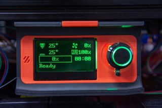

- Ekran: Klipper'da yazıcının üzerindeki ekran bazen sınırlı çalışır; asıl kontrol web arayüzündedir. Hazır yazıcılar genelde kendi dokunmatik arayüzünü sunar.

| Nerede çalışır | Sadece ana kartta | Ana kart + Raspberry Pi vb. |
