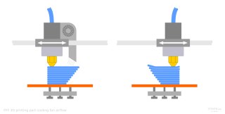

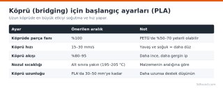

Soğutma. Köprü sırasında parça fanı %100 olmalı. Cura'da Bridge Settings altında Bridge Fan Speed, PrusaSlicer'da Filament Settings > Cooling > Bridges fan speed, OrcaSlicer'da filament ayarlarındaki "Overhangs and bridges fan speed" bu iş içindir. Stok Ender 3'teki tek taraflı fan kanalı köprünün bir tarafını zayıf soğutur; çift taraflı veya halka kanallı fan duct'ları bu konuda belirgin fark yaratır.
Hız. Köprü hızını 15–30 mm/s'ye indirin. Yavaş basılan çizgi havada daha uzun süre soğur. Bazı kullanıcılar çok hızlı (60+ mm/s) köprüden de iyi sonuç alır, çünkü çizgi gergin kalır; ama bu, güçlü bir fan ve iyi kalibre edilmiş bir yazıcı gerektirir. Başlangıç için yavaş tarafta kalın.
Köprü akışı. Cura'da Bridge Skin Density ve Bridge Skin Flow, PrusaSlicer'da Bridge flow ratio (Print Settings > Advanced), OrcaSlicer'da Bridge flow ayarı köprü çizgilerini daha ince basar. %80–95 arası çizgiyi gergin tutar. Çizgiler arasında boşluk kalıyorsa değeri yükseltin.
Sıcaklık. Malzemenin aralığının alt kısmına inin. PLA'da 195–205 °C köprü için genellikle iyidir.
Köprü algılama. Cura'da Enable Bridge Settings açık olmalı, aksi halde köprü normal yüzey gibi basılır. PrusaSlicer ve OrcaSlicer köprüleri otomatik algılar ve en kısa yönü seçer; önizlemede köprü çizgileri ayrı renkte görünür.
