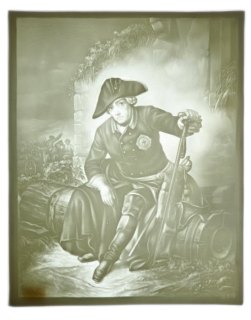

Litofan (lithophane), fotoğrafı farklı kalınlıklarda ince bir plakaya dönüştürür; arkadan ışık verildiğinde ince yerler açık, kalın yerler koyu görünür ve görüntü ortaya çıkar.
Teknik 19. yüzyılda porselenle yapılıyordu. FDM yazıcılar aynı mantığı plastikle tekrarlıyor ve sonuç, hediye olarak en çok ilgi gören 3D baskılardan biri.
Görsel: Elke Wetzig (Elya) / Wikimedia Commons, CC BY-SA 3.0

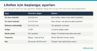

- Cura'nın kendi özelliği: Cura'ya JPG/PNG dosyasını doğrudan sürükleyin. Açılan pencerede "Darker is higher" (koyu yer yüksek) seçin, taban kalınlığını 0,6–0,8 mm, yüksekliği 3 mm civarı, genişliği de istediğiniz ölçüye girin.

Burada en çok gözden kaçan ayar baskı yönüdür. Litofanı yatay basarsanız ton farkları katman yüksekliğine bağlı kalır ve 0,1 mm basamaklar görüntüde kontur çizgisi gibi belirir. Dik basıldığında kalınlık farkları nozulun XY hareketiyle oluşur ve geçişler çok daha yumuşak olur. Dik baskıda parçanın devrilmemesi için 5–10 mm brim ekleyin, ince plakalarda hızı düşük tutun.
Dolgu %100 olmalı. Dolgu deseni ışıkta gölge oluşturur. Bazı kullanıcılar dolgu yerine duvar sayısını 10'a çıkarır; ince modelde aynı sonucu verir.

Beyaz veya natural PLA kullanın. Ton aynı markanın farklı partilerinde bile değişebilir; çok parlak beyazlar ışığı daha az geçirir. Renkli filamentle basmak yerine, renkli litofan istiyorsanız arkaya renkli LED koymak daha iyi sonuç verir.

Görüntü çok karanlık: Maksimum kalınlığı 3 mm'den 2,5 mm'ye düşürün ya da daha güçlü ışık kullanın.
Açık bölgelerde delik var: Minimum kalınlık çok düşük. 0,8 mm'ye çıkarın.
Yatay çizgiler: Dik baskıda Z ekseni titreşimi veya filament çapı dalgalanmasıdır. Hızı ve ivmeyi düşürmeyi deneyin.
