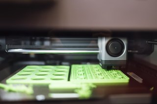

Tabla yüzeyi filamente göre seçilir: PLA çoğu yüzeye tutunur, PETG düz PEI'de ayırıcı ister, naylon ve PC en iyi Garolite (G10) üzerinde basılır.
Dokulu (textured) PEI: Toz boya yöntemiyle PEI kaplanmış, pürüzlü yüzeyli plaka. Alt yüzey mat ve dokulu çıkar. Soğuyunca parçalar kolay ayrılır, küçük tabla seviyesi hatalarını daha iyi tolere eder.
Cam / borosilikat cam: Düz ve sert yüzey, parlak alt yüzey verir. Isınma süresi uzundur, temiz tutulması gerekir. Bazı malzemeler soğurken camdan parça koparabilir.
Garolite (G10/FR4): Cam elyaf takviyeli epoksi levha. Naylon için en iyi bilinen yüzey; PC ve TPU ile de iyi çalışır.
Kaplamalı plakalar ve tabla bantları: Farklı markaların özel kaplamaları ve yapışkanlı tabla yüzeyleri. Üretici tablosuna bakmak gerekir.

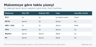

Malzeme–yüzey eşleşmesi
| Malzeme | En rahat yüzey | Dikkat |
| PLA | Düz veya dokulu PEI, temiz cam | Yağ ve parmak izi |
| PETG | Dokulu PEI | Düz PEI ve camda yapıştırıcı çubuk şart |
| ABS / ASA | PEI (100 °C+) | Büyük parçada brim ve kasa |
| TPU | Dokulu PEI | Düz PEI'ye fazla yapışabilir |
| Naylon | Garolite (G10) | PEI'de yapıştırıcı çubuk |
| PC | Garolite veya PEI + yapıştırıcı | Düz PEI'yi koparabilir |
Yapıştırıcı çubuk: yapıştırmak mı ayırmak mı?
Yapıştırıcı çubuk (glue stick) iki farklı görev görür. Naylon gibi zor yapışan malzemelerde tutunmayı artırır. PETG, TPU ve PC gibi düz PEI'ye fazla yapışan malzemelerde ise ince bir ayırıcı katman oluşturur. Soğuduktan sonra parçanın PEI kaplamasından parça koparmasını engeller. İnce ve eşit bir kat yeterli; kalın sürmek alt yüzeyde iz bırakır. Yapıştırıcı su ile temizlenir.Yüzey temizliği

Görsel: Shixart1985 / Wikimedia Commons, CC BY 2.0
