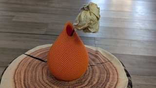

Mat PLA, ışığı dağıtan katkıları sayesinde katman çizgilerini daha az gösteren, parlamayan bir yüzey verir. Prototip, maket ve figür baskılarında popüler; ama birkaç önemli farkı var.
Sonuç, boyanmış veya enjeksiyon kalıptan çıkmış izlenimi veren bir yüzey. Ürün fotoğrafı çekilecek prototiplerde ve maketlerde bu fark ciddi zaman kazandırır.
Mat PLA bazen standart PLA'dan biraz daha yüksek sıcaklık ister. Katmanlar elle kolay ayrılıyorsa 5–10 °C artırın. Tabla yüzeyi olarak dokulu PEI, alt yüzeyde de mat ve dokulu bir görünüm verir; üst ve alt yüzeylerin benzer görünmesi isteniyorsa iyi bir eşleşmedir.
Görsel: GrinningIodize / Wikimedia Commons, CC BY-SA 4.0
Parlak şeffaf vernik veya cila ile yüzey parlak hâle getirilebilir. Ama bu durumda mat PLA'nın katman çizgisini gizleme avantajı da büyük ölçüde kaybolur; parlak bir sonuç isteniyorsa baştan ipek veya standart PLA seçmek daha mantıklı.

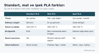

Mat, ipek ve standart PLA: hangisi ne için?
| İhtiyaç | Öneri |
| Boyanacak maket, figür | Mat PLA |
| Ürün prototipi, sunum | Mat PLA |
| Parlak dekor, vazo | İpek PLA |
| Genel amaçlı, fonksiyonel parça | Standart PLA veya PLA+ |
| Çok ince klips ve esneyen parça | PLA+ veya PETG |
