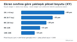

Piksel boyutu nasıl hesaplanır?
Piksel boyutu (µm) = ekranın aktif genişliği (mm) / yatay piksel sayısı × 1000Örnek: Aktif alanı yaklaşık 143 mm genişliğinde, yatayda yaklaşık 4100 piksel olan 6,6 inçlik bir 4K ekran için 143 / 4100 × 1000 ≈ 35 µm. Bu, Elegoo Mars 3 ve benzeri 6,6 inçlik 4K ekranlı yazıcıların üretici değeriyle uyumludur.
Tipik değerler
| Ekran sınıfı | Yaklaşık piksel boyutu | Not |
| 2K (eski nesil, 6 inç civarı) | 47–50 µm | Masa oyunu minyatürü için kabul edilebilir, yüz detayı sınırlı |
| 4K, 6–7 inç | Yaklaşık 35 µm | Çoğu minyatür için iyi sonuç |
| 8K, 10 inç sınıfı | Yaklaşık 28 µm | Büyük tabla, minyatürde 4K küçük ekranla benzer veya biraz daha iyi |
| 9K–12K, 7–10 inç | Yaklaşık 18–24 µm | Yüz, göz ve ince yazılarda fark belirgin |
| 14K–16K | Yaklaşık 14–17 µm | En ince detay; insan gözüyle fark minyatür boyutunda azalmaya başlar |
Değerler yaklaşık sınıf aralıklarıdır. Bazı ekranlarda piksel kare değildir (ör. 19×24 µm); üreticinin teknik sayfasında yazan değeri esas alın.
