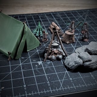

Tek figürü bir sahnenin içine yerleştirmek istiyorsanız kaideyi büyütüp birden fazla figür ve dekor parçasıyla küçük bir diorama hazırlayabilirsiniz. Ücretsiz model sitelerinde "terrain", "scatter terrain", "diorama base" aramaları kamp ateşi, çit, kaya, ağaç gibi dekor parçaları getirir. Bu parçalar FDM'de, figürden çok daha kolay basılır.

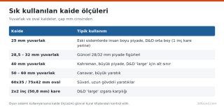

Kaide ölçüleri
Masaüstü oyun oynuyorsanız kaide ölçüsü figürün kapladığı alanı ve menzil hesaplarını etkiler. Oyun sistemi yoksa estetik tercih belirler.
Oyun sistemlerinin kaide kuralları sürümden sürüme değişebildiği için güncel kural kitabına bakın. Sergileme figürlerinde ise kaide genelde figürün ayak açıklığından 5–10 mm daha geniş seçilir; çok geniş kaide figürü küçük, çok dar kaide dengesiz gösterir. D&D ve benzeri ızgaralı (1 inç = 25,4 mm kare) oyunlarda 25 mm yuvarlak kaide orta boy karakter için standarttır.

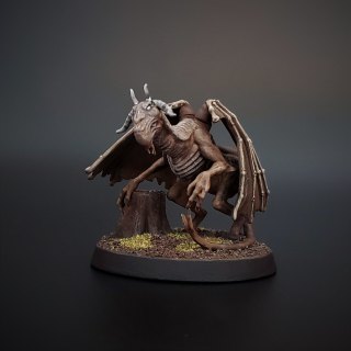

Adım adım basit kaide
- Figürü kaideye yapıştırın (ayak altına pim açmak sağlamlığı artırır).
- Kaide üzerine seyreltilmiş PVA sürün, ince kum serpin, fazlasını silkeleyin.
- Kuruyunca figürle birlikte astarlayın.
- Kumu koyu kahverengiyle boyayın.
- Açık kahve veya bej ile kuru fırça yapın; kum taneleri ortaya çıkar.
- Kaide kenarını siyah veya koyu kahverengiyle temiz boyayın.
- Son olarak birkaç statik çim tutamı ekleyin.
