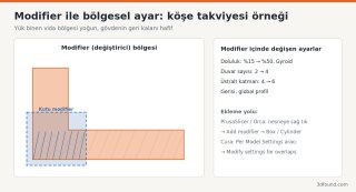

Modifier (değiştirici), dilimleyicide modelin yalnızca belirli bir bölgesine farklı ayar uygulamak için kullanılan görünmez bir hacimdir. Tüm parçanın doluluğunu artırmak yerine sadece yük binen bölgeyi güçlendirmeyi sağlar.

Hangi durumlarda kullanılır?
- Vida deliği veya insert bölgesinin çevresinde daha fazla duvar ve doluluk.
- Bir braketin köşesinde yüksek doluluk, geri kalanında düşük doluluk.
- Uzun bir parçanın sadece üst kısmında ince katman veya farklı hız.
- Belirli bir yükseklikten sonra doluluğu kapatma veya deseni değiştirme.
- Sadece görünen yüzde fuzzy skin, ironing veya farklı seam ayarı.

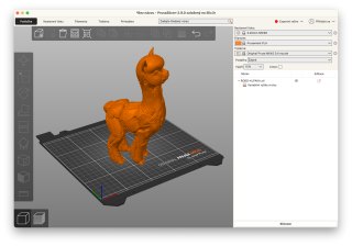

PrusaSlicer ve OrcaSlicer'da modifier eklemek
İki program neredeyse aynı şekilde çalışır:
- Tabladaki modele sağ tıklayın.
- Add modifier (Orca'da "Add modifier" alt menüsü) → Box, Cylinder, Sphere veya Slab seçin. Kendi hazırladığınız bir STL'yi de modifier olarak yükleyebilirsiniz ("Load...").
- Modifier, sağdaki nesne listesinde modelin altında görünür. Taşıma, ölçekleme ve döndürme araçlarıyla istediğiniz bölgeye yerleştirin.
- Nesne listesinde modifier'a sağ tıklayıp ya da yanındaki simgeye basıp değiştirmek istediğiniz ayarları ekleyin (ör. "Infill", "Layers and perimeters").
- Yalnızca eklediğiniz ayarlar değişir; diğerleri genel profilden gelir.
Örnek ayar seti (vida bölgesi takviyesi):
Modifier: Box, vida deliğini 5 mm taşacak boyutta
Wall loops / Perimeters: 2 → 5
Sparse infill density: %15 → %50

Modifier'ın modeli taşması gerekir. Kutunun kenarı tam modelin yüzeyine denk gelirse bazı katmanlarda bölge eksik kalabilir. Birkaç milimetre taşırmak güvenlidir.
