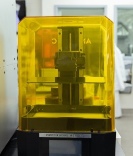

MSLA reçine yazıcı, alttan gelen 405 nm UV ışığı bir LCD ekranla maskeleyerek her katmanın şeklini aynı anda sertleştirir; baskı tabladan baş aşağı sarkarak yukarı doğru büyür.
Masaüstü reçine yazıcıların neredeyse tamamı bu yöntemi kullanır. Parçaların nasıl çalıştığını bilmek; pozlama süresi, destek ve tabla yapışması gibi ayarların neden önemli olduğunu anlamayı kolaylaştırır.
Görsel: UC Davis College of Engineering / Wikimedia Commons, CC BY 2.0

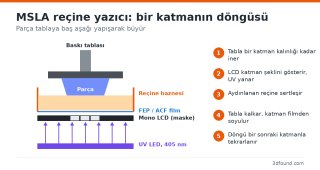

Bir katmanın döngüsü
- Tabla, film ile arasında bir katman kalınlığı (ör. 0,05 mm) kalacak şekilde reçineye iner.
- LCD o katmanın görüntüsünü gösterir, UV LED'ler belirlenen süre boyunca yanar (mono ekranlarda normal katmanlar için tipik olarak 1,5–3 saniye; reçine ve makineye göre değişir).
- Aydınlanan bölgedeki reçine sertleşir, hem tablaya (veya önceki katmana) hem de FEP filme tutunur.
- Tabla yukarı kalkar, sertleşen katman filmden "soyulur". Bu sırada film aşağı doğru esner ve bir pop sesiyle ayrılır.
- Tabla tekrar bir sonraki katman yüksekliğine iner, döngü tekrarlanır.
