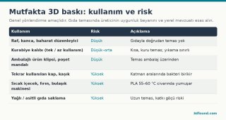

3d-baski-kurabiye-kalibi-ile-kesilmis-kurabiye.jpg 344,8 KB · 0 görüntülenme -
mutfakta-3d-baski-gida-temasi-risk-tablosu.png 67,8 KB · 0 görüntülenme
