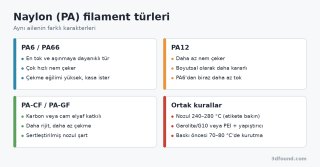

PA6, PA12 ve katkılı türler
PA6 / PA66: En tok tür. Nem çekme eğilimi en yüksek olan da bu. Kuru hâlde rijit, nem aldıktan sonra daha esnek ve tok olur; bu yüzden basılmış PA6 parçaların özellikleri ortam nemine göre değişir.PA12: Daha az nem çeker, boyutsal olarak daha kararlıdır. Tokluğu PA6'dan biraz düşüktür ama baskısı daha öngörülebilirdir.
PA-CF ve PA-GF: Karbon veya cam elyaf katkılı naylonlar. Rijitlik artar, çekme ve nem kaynaklı boyut değişimi azalır. Aşındırıcı oldukları için sertleştirilmiş çelik veya benzeri dayanıklı nozul şarttır. Hobi kullanıcıları arasında en kolay basılan naylon türü genelde PA-CF'dir.
Yazıcıdan beklenenler
- Hotend: Çoğu naylon 240–280 °C ister. PTFE borunun nozula kadar indiği hotendler (yaygın bowden tasarımlarında) uzun süre 240 °C üzerinde kullanılmamalı; tamamen metal (all-metal) hotend gerekir.
- Kapalı kasa: PA6'nın çekme eğilimi yüksektir. Kasa içi sıcaklığı korunan bir yazıcı büyük fark yaratır. PA12 ve PA-CF daha toleranslıdır.
- Tabla: 70–100 °C. En iyi yüzey Garolite (G10/FR4). PEI üzerinde ince bir yapıştırıcı çubuk katı ile de başarılı sonuç alınır.
- Nozul: Katkısız naylonda pirinç olur; katkılı türlerde sertleştirilmiş nozul.

naylon-filament-turleri-pa6-pa12-cf.png 52,2 KB · 0 görüntülenme
