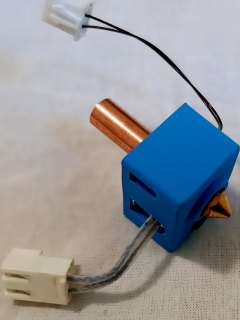

Nozulu değiştirme. Pirinç nozullar ucuzdur. Sökme ve takmayı mutlaka sıcakken (yaklaşık 240 °C, PTFE'li hotend'de 230 °C) yapın; ısıtıcı bloğu ikinci bir anahtarla sabitleyin ki termistör ve ısıtıcı kabloları zarar görmesin. Yeni nozulu sıcakken sıkın ama aşırı tork uygulamayın.

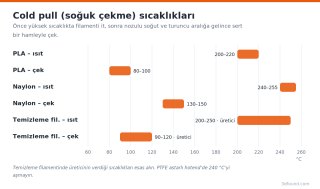

Cold pull adım adım
Yöntemin mantığı: filament eriyik haldeyken nozulun içini doldurur, sonra yarı katı hale gelene kadar soğutulur ve çekilir. Çekilen uç, içerideki kiri ve yanmış parçacıkları da beraberinde getirir.
- Bowden yazıcıda ekstruder gergisini gevşetin ki filamenti elle itip çekebilesiniz.
- Nozulu kullandığınız malzemenin sıcaklığına ısıtın. Önceki filament PETG/ABS ise önce 240 °C'de biraz itip eski malzemeyi atın.
- Temiz bir PLA veya naylon parçasını elle sıkıca itin; nozul ucundan düzgün bir şerit akana kadar devam edin.
- Isıtıcıyı kapatın ya da hedefi düşürün. İtme kuvvetini korumaya devam edin.
- PLA için 80–100 °C aralığına inince filamenti tek, sert ve kararlı bir hamleyle yukarı çekin.
- Ucun şekline bakın. İdeal uç, nozulun iç konisinin şeklini almış, temiz ve parlaktır. Siyah nokta veya renkli kalıntı varsa işlemi 2–5 kez tekrarlayın.

hotend-nozul-isitici-blok-termistor.jpg 193,3 KB · 0 görüntülenme -
cold-pull-sicaklik-araliklari.png 57,5 KB · 0 görüntülenme
