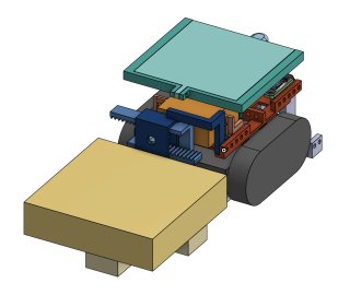

Kurulum yok: Bilgisayarınızın gücü değil, sunucunun gücü kullanılır. Eski bir dizüstü bilgisayarda bile büyük montajlar açılabilir; ancak stabil internet bağlantısı gerekir.
Sürüm geçmişi: Her değişiklik otomatik kaydedilir. "Versions and history" panelinden herhangi bir ana dönülebilir. Branch (dal) oluşturarak bir tasarımın alternatif versiyonu denenebilir, beğenilirse ana dala birleştirilir.
Eşzamanlı çalışma: Aynı belgede birden fazla kişi aynı anda çalışabilir.
Part Studio mantığı: Bir Part Studio içinde birden fazla parça birlikte tasarlanır. Birbirine geçen parçaları aynı yerde, birbirinin ölçülerine bakarak modellemek kolaylaşır.

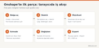

İlk parça adım adım
- Giriş yaptıktan sonra Create → Document. Belge açılınca "Part Studio 1" sekmesi gelir. Sağ üstteki birim ayarından (Workspace units) mm seçili olduğunu kontrol edin.
- Sol üstte Sketch → "Top" düzlemini seçin.
- Dikdörtgen aracıyla bir şekil çizin. Dimension aracıyla (kısayol D) ölçü verin. Kısıtlar sketch araç çubuğundadır: Coincident, Horizontal, Equal, Midpoint vb.
- Çizgiler siyaha döndüğünde sketch tam tanımlıdır. Onay işaretiyle sketch'i kapatın.
- Extrude ile kalınlık verin. "New" yeni parça, "Add" mevcut parçaya ekleme, "Remove" kesme, "Intersect" kesişim alır.
- Fillet, Chamfer, Hole gibi özelliklerle detayları ekleyin.
- Soldaki parça listesinde parçaya sağ tık → Export → STL veya STEP seçin.
Değişkenler ve konfigürasyon
Onshape'te parametrik tasarımın anahtarı Variable özelliğidir. Feature listesine bir değişken ekleyip (ör. #duvar = 2 mm), sketch ve extrude ölçülerine "#duvar" yazarak bağlarsınız. Değişkenler özellik listesinde sırayla tanımlandığı için, kullanıldıkları özellikten önce gelmelidir.
Configurations ise aynı parçanın farklı boyutlarını (ör. S / M / L) tek belgede tutmayı sağlar. Bir tablodan seçilen konfigürasyona göre değişkenler değişir.
