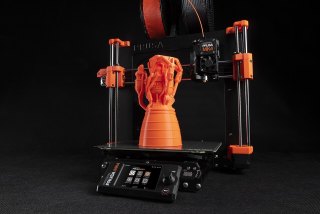

Nozul tablaya hafifçe dokunur, baskı kafasındaki veya tabla altındaki kuvvet sensörü bu teması algılar. Prusa MK4/MK4S ve Core One'daki load cell, Bambu Lab A1 serisi ve bazı Creality modelleri bu yaklaşımı kullanır. Ölçülen nokta tam olarak nozul ucu olduğu için Z offset büyük ölçüde otomatik gelir. Nozul ucunda yapışmış plastik ölçümü bozabilir, bu yüzden bu yazıcılar ölçümden önce nozulu ısıtıp sıyırır.Eddy current problar (Beacon, Cartographer, BTT Eddy)

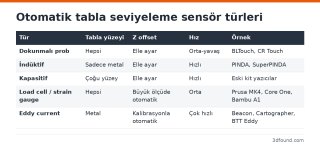

Karşılaştırma özeti
| Tür | Tabla yüzeyi | Z offset | Hız | Tipik kullanım |
| Dokunmalı prob | Hepsi | Elle ayar | Orta-yavaş | Sonradan eklenen yükseltme |
| İndüktif | Sadece metal | Elle ayar | Hızlı | Eski Prusa, birçok kit |
| Kapasitif | Çoğu yüzey | Elle ayar | Hızlı | Azalan kullanım |
| Load cell / strain gauge | Hepsi | Büyük ölçüde otomatik | Orta | Yeni nesil hazır yazıcılar |
| Eddy current | Metal | Kalibrasyonla otomatik | Çok hızlı | Klipper, Voron, modlu makineler |

prusa-mk4-load-cell-seviyeleme-3d-yazici.jpg 165,9 KB · 0 görüntülenme -
otomatik-seviyeleme-sensor-turleri-tablosu.png 55,4 KB · 0 görüntülenme
