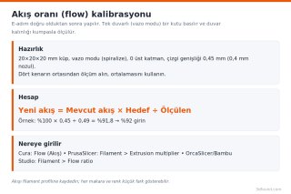

3. Akış oranını kalibre edin.
Vazo modunda basılan tek duvarlı küp en yaygın yöntemdir. OrcaSlicer ve Bambu Studio'da Calibration > Flow rate menüsü, farklı akış değerleriyle basılmış üst yüzey plakaları üretir; en düzgün yüzeyi seçip değeri girersiniz. PrusaSlicer kullanıcıları için Prusa Knowledge Base'de extrusion multiplier kalibrasyonu ayrıntılı anlatılır.

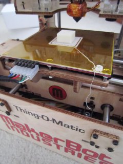

- 20 mm'lik test küpü kumpasla 20,2–20,4 mm çıkıyor.
