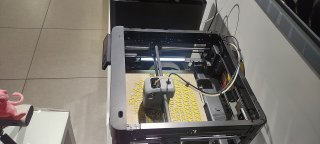

Baskı bittiğinde kapağı hemen açmayın. Parçayı 10-15 dakika kasa içinde soğumaya bırakmak, ani soğumadan kaynaklanan son anda çarpılmayı ve çatlamayı önler. Plakayı yazıcıdan aldıktan sonra parçayı plaka tamamen soğuyunca ayırın.

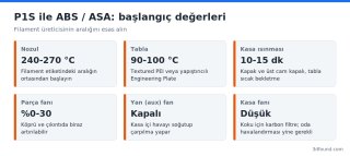

- Plaka: Textured PEI plaka ABS ve ASA için iyi tutunma sağlar. Düz plakalarda (Engineering, High Temp) ince bir kat yapıştırıcı kullanın. Studio'daki plaka seçimini buna göre yapın.
- Kasayı ısıtın: Ön kapağı ve üst camı kapatın, tablayı 100 °C'ye ısıtın ve 10-15 dakika bekleyin. Büyük parçalarda daha uzun beklemek fayda sağlar.

- Parça soğutma fanı: ABS için düşük tutulur (%0-30 aralığı yaygın). Köprü ve çıkıntılar için biraz artırılabilir.
- Yardımcı parça soğutma fanı (Auxiliary part cooling fan): Kasanın yan tarafındaki büyük fan. ABS ve ASA'da kapalı tutulmalıdır; kasa içindeki sıcak havayı parçaya üfleyerek soğutur ve çarpılmaya yol açar.
- Kasa fanı (exhaust/chamber fan): Kasa içindeki havayı filtre üzerinden dışarı atar. ABS'de düşük hızda tutmak, hem kasa sıcaklığını korur hem de kokunun birikmesini sınırlar.
