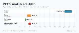

PETG filament için tipik baskı sıcaklığı 220–250 °C, tabla 70–85 °C ve parça fanı %30–50'dir. PLA'dan daha tok ve ısıya dayanıklıdır ama kendine has huyları vardır.
Bu yüzden saksı, banyo aparatları, dış mekânda gölgede duran parçalar, tutucular ve mekanik bağlantı elemanları için yaygın tercih.
PETG, PLA kadar hızlı akmaz. Klasik bir yazıcıda 40–60 mm/s dış duvar hızı daha temiz sonuç verir. Hızlı yazıcılarda "high speed PETG" olarak satılan, daha akışkan formüller kullanılır; bu makaralarda üreticinin önerdiği hacimsel akış değerine bakmak gerekir.
Tabla 70–85 °C. Çok büyük parçalarda 80–85 °C, küçük parçalarda 70–75 °C genelde yeterli.
Isıya ve güneşe daha fazla dayanım gerekiyorsa ASA, tokluk gerekiyorsa naylon bir sonraki adım. Baskı sırasında çıkan sorunların (ip çekme, katman ayrılması) ayrıntılı çözümü "Baskı Sorunları" forumunda.

Nozul sıcaklığı ve hız
Etiket aralığının ortası, yani 235–240 °C iyi bir başlangıç. Düşük sıcaklıkta katman bağı zayıflar ve parça katman çizgisi boyunca kırılır. Fazla yüksek sıcaklık ise ip çekmeyi ve yüzeyde parlak lekeleri artırır.PETG, PLA kadar hızlı akmaz. Klasik bir yazıcıda 40–60 mm/s dış duvar hızı daha temiz sonuç verir. Hızlı yazıcılarda "high speed PETG" olarak satılan, daha akışkan formüller kullanılır; bu makaralarda üreticinin önerdiği hacimsel akış değerine bakmak gerekir.

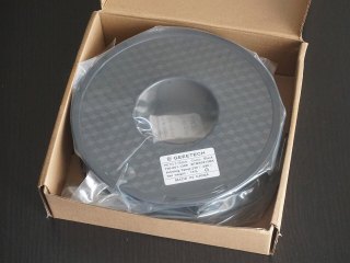

PETG, PLA'dan biraz daha fazla nem çeker. Nemli PETG baskıda çıtırdar, yüzey pürüzlenir ve ip çekme belirgin artar. Kurutma için 60–65 °C'de 4–6 saat genel değer. Açılmış makarayı silika jelli kapalı bir kutuda saklamak en kolay önlem.PETG ve PCTG

- Nozul 230–245 °C, tabla 75–80 °C ile başlayın
- Fan %30–50, köprülerde artırın
