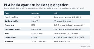

PLA filament için baskı sıcaklığı çoğu markada 190–220 °C, tabla sıcaklığı 55–60 °C aralığındadır; doğru değeri makaraya göre küçük adımlarla bulmak gerekir.

Nozul sıcaklığı: etiketin ortasından başlayın
Makara etiketindeki aralık (ör. 190–220 °C) üreticinin test ettiği bölgedir. Ortadan, yani 205–210 °C'den başlamak güvenli. Sonra şu belirtilere göre 5 °C'lik adımlarla oynanır:- Katmanlar kolayca ayrılıyor, yüzey kuru ve mat: sıcaklık düşük, 5 °C artırın.
- İnce teller, sarkan köprüler, aşırı parlak yüzey: sıcaklık yüksek, 5 °C düşürün.
- Yüksek hızda baskı: filament nozulda daha kısa süre kaldığı için 10–20 °C fazlası gerekebilir. Hızlı yazıcılar için satılan "high speed" PLA'ların 220–230 °C önermesinin sebebi bu.

Tabla sıcaklığı ve yüzey
PLA için 55–60 °C çoğu yüzeyde yeterli. Dokulu (texture) ve düz PEI plakada ek yapıştırıcıya gerek kalmaz; tek şart yüzeyin yağsız olması. Parmak izi PLA'nın en büyük düşmanıdır. İzopropil alkolle silmek çoğu durumu çözer; inatçı durumda plakayı bulaşık deterjanı ve ılık suyla yıkamak daha etkilidir. Cam tablada 60 °C ve temiz yüzey genelde yeter.Tablayı 65 °C'nin üzerine çıkarmak ters etki yapabilir. İlk katmanlar fazla yumuşar ve alt kenarda "fil ayağı" denen dışa taşma oluşur.
Fan, kasa ve ortam
PLA hızlı soğutulmayı sever. Parça fanı ilk bir iki katmanda kapalı ya da düşük, sonrasında %100 çalışır. Köprü ve çıkıntılar bu sayede düzgün çıkar.Kapalı kasalı yazıcılarda PLA basarken kapak veya üst panel aralanmalı. Kasa içi 35–40 °C'yi geçince filament ekstruderin soğuk bölgesinde yumuşar ve "heat creep" denen tıkanma başlar. Kapalı yazıcıların çoğunun kullanım kılavuzu da PLA için kapağın açılmasını önerir.
Nem ve saklama
PLA, naylon kadar nem çekmez. Yine de aylarca açıkta kalan bir makara baskı sırasında çıtırtı sesi, ince ipler ve pürüzlü yüzey üretebilir. Böyle bir durumda 45–50 °C'de 4–6 saat kurutmak yeterli. Daha yüksek sıcaklık makaradaki sargıları birbirine yapıştırabilir. Kurutma ve saklama detayları forumdaki ayrı konularda anlatılıyor.PLA hangi işler için uygun değil?
