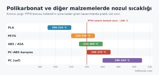

Polikarbonat (PC) filament 260–310 °C nozul, 100–120 °C tabla ve kapalı kasa ister. Bu yüzden her yazıcı PC basamaz; önce donanımın uygun olup olmadığına bakmak gerekiyor.
Bedeli zorlu baskı koşulları: yüksek sıcaklık, belirgin çekme ve yüksek nem hassasiyeti.

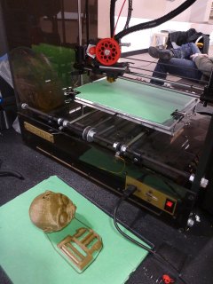

3. Kasa: PC çok çeker. Kasa içi 50 °C ve üzeri ideal; kapalı olmayan yazıcıda küçük parçalar dışında başarılı sonuç almak zordur.
4. Yüzey: PEI üzerinde yapıştırıcı çubuk veya Garolite. PC temiz PEI'ye fazla yapışıp yüzeyi koparabilir.

1. Hotend: Saf PC için 260 °C ve üzeri gerekir. PTFE borunun nozula kadar indiği hotend tasarımlarında PTFE, 240 °C civarından sonra bozunmaya başlar ve zararlı gaz salabilir. Bu tür yazıcılarda all-metal hotend dönüşümü yapılmadan PC denenmemeli. Termistörün ve firmware'in izin verdiği maksimum sıcaklık da kontrol edilmeli; birçok giriş seviyesi yazıcının firmware'i 260 °C civarında sınırlıdır.2. Tabla: 100–120 °C. Tablanın bu sıcaklığa makul sürede çıkabilmesi gerekir.

Saf PC zor geliyorsa piyasadaki karışımlar iyi bir ara çözüm:- PC-ABS: 240–270 °C civarı. ABS'e yakın baskı kolaylığı, PC'ye yakın tokluk.
- PC-PBT ve benzeri: Kimyasal dayanımı artırılmış, çekmesi azaltılmış formüller.
- "Kolay basılan" PC'ler: Bazı üreticiler daha düşük sıcaklıkta (250–270 °C) basılabilen PC formülleri sunar; ısıl dayanımları saf PC'den biraz düşüktür.
Hangi değerlerin geçerli olduğunu her zaman makaranın teknik veri sayfasından kontrol edin.

Nozul: 260–290 °C (karışım ve markaya göre)
Tabla: 100–115 °C
Fan: %0–20 (köprülerde biraz)
Hız: 30–50 mm/s
Brim: 5–10 mm
Kasa: kapalı, baskı öncesi 10–15 dk ısıtmaGörsel: Trevor Prentice / Wikimedia Commons, CC BY-SA 2.0
