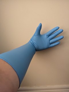

Kişisel koruma
- Nitril eldiven: Lateks ve vinil eldivenler reçineye karşı yeterli koruma sağlamaz. Eldiven reçineyle kirlenince çıkarıp yenisini takın; kirli eldivenle kapı kolu, telefon, klavyeye dokunmayın.

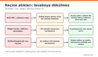

Atık yönetimi: lavaboya dökülmez
Sıvı reçine ve reçine karışmış her sıvı (IPA veya yıkama suyu) lavaboya, tuvalete veya toprağa dökülmez. Su yaşamı için zararlıdır ve atık su arıtmada sorun yaratır. Pratikte en yaygın yöntem, atığı sertleştirip katı hale getirmektir:
- Kirli IPA: Şeffaf, kapaklı bir kapta güneşe veya UV lambaya bırakın. Reçine sertleşip dibe çöker. Üstteki temizlenmiş IPA'yı süzerek tekrar kullanabilirsiniz. Dipteki katı tortuyu, tamamen sertleştiğinden emin olduktan sonra katı atık olarak ayırın.
- Su ile yıkanabilir reçinenin yıkama suyu: Aynı şekilde UV altında bekletip reçinenin sertleşmesini sağlayın, katıları süzün. Kalan suyun bertarafı için belediyenizin kurallarını kontrol edin.
- Kâğıt havlu, eldiven, başarısız baskılar ve destekler: UV altında veya güneşte tamamen sertleştirdikten sonra poşetleyip atın.
- Kullanılmayacak sıvı reçine: Az miktarsa şeffaf bir kapta UV altında sertleştirin. Büyük miktarlar ve boş şişeler için belediyenin tehlikeli atık toplama noktasına veya atık getirme merkezine başvurun.
Sertleşmemiş reçine içeren atığı normal çöpe atmak, çöpü toplayan kişiler için de risk oluşturur. Yerel düzenlemeler değişebildiği için belediyenizin atık yönetimi birimine danışmak en sağlıklı yoldur.
