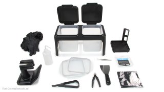

İki aşamalı yıkama
Tek kapta yıkamak yerine iki kap kullanmak sıvıyı daha uzun süre temiz tutar:
- Kirli kap (ön yıkama): Parça ilk olarak burada 1–3 dakika çalkalanır. Reçinenin büyük kısmı burada kalır.
- Temiz kap (son yıkama): 1–3 dakika daha. Bu kap daha az kirlenir; ilk kap çok kirlendiğinde ikinci kap "kirli" kap olur, yeni temiz sıvı "temiz" kap olur.
Toplam süre genelde 3–6 dakikadır. Uzun süre (özellikle 10 dakikayı aşan) IPA'da bekletmek ince parçalarda yumuşama, şişme ve sonradan çatlama yapabilir. Yıkama makinesi (wash station) kullanıyorsanız süre ayarlanabilir; elle yıkamada yumuşak bir fırça girintilerdeki reçineyi almaya yardım eder.

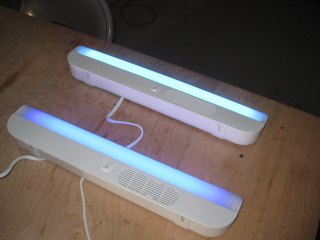

UV kürleme
Kürleme, yazıcıdaki pozlama ile başlayan sertleşmeyi tamamlar ve parçanın nihai dayanımını verir.
- Kürleme istasyonu: Döner tablalı, 405 nm LED'li kutular. En pratik yöntem; parçanın her tarafı eşit ışık alır.
- Güneş ışığı: Ücretsiz ama kontrolsüz. Bulutlu havada süre uzar, aşırı uzun beklemek sararmaya yol açar.
- UV lamba ve ayna kutusu: Kendin-yap çözüm. 405 nm dalga boyunu desteklediğinden emin olun.
Kürleme süresi parça boyutuna, renge ve lambanın gücüne göre değişir; küçük minyatürler için 2–5 dakika, büyük parçalar için 5–15 dakika yaygın aralıktır. Fazla kürleme parçayı gevrekleştirir ve sarartır; özellikle şeffaf ve beyaz reçinelerde belirgindir. Şeffaf parçaları suyun içinde kürlemek, ısınmayı azaltıp yüzeyin daha berrak kalmasına yardım eder.
