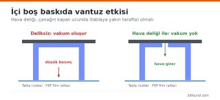

İçi boş bir model, ağzı FEP filme doğru bakan kapalı bir çanak gibi baskı alırsa, her katmanda tabla yukarı kalkarken çanağın içinde vakum oluşur. Bu vakum:
Çözüm, çanağın en dibine (yani baskı sırasında tablaya en yakın noktaya, filmden en uzak kısma) bir hava deliği açmaktır. Böylece tabla kalkarken içeri hava girer ve vakum oluşmaz.
Delik çok küçük olursa reçinenin viskozitesi nedeniyle içeriden akmaz ve yıkama sıvısı içeri giremez. Kalın reçinelerde biraz daha büyük delik açın.
Yaygın hata: Delikleri parçanın yukarıda kalan (filme yakın) kısmına açmak. Bu durumda vakum oluşmaya devam eder, çünkü hava girişi çanağın kapalı ucunda değildir. Deliği, baskı sırasında kapalı uçta yani tablaya bakan tarafta konumlandırın.

Vantuz etkisi nedir?
- Parçayı filmden ayırmayı zorlaştırır, katmanların kopmasına veya parçanın tabladan düşmesine neden olur.
- FEP filmi aşırı zorlar, film ömrünü kısaltır.
- Çanak duvarlarında katman ayrılması ve deformasyon yapar.
