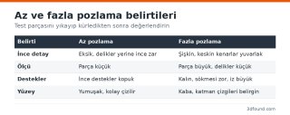

Kısa pozlama ve uzun pozlama belirtileri
| Belirti | Az pozlama | Fazla pozlama |
| Detaylar | İnce detaylar eksik, delikler yerine ince zar | Detaylar şişkin, keskin kenarlar yuvarlak |
| Boyut | Parça ölçüsünden küçük | Parça ölçüsünden büyük, delikler küçük |
| Destekler | İnce destekler kopuk, parça düşmüş | Destekler kalın, sökmek zor, iz büyük |
| Yüzey | Yumuşak, kolay çizilir | Katman çizgileri belirgin, yüzey kaba |

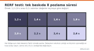

- RERF (Resin Exposure Range Finder): Elegoo, Anycubic ve Chitubox tabanlı birçok yazıcının içinde gelir. Ekranı 8 bölgeye ayırıp her birini farklı sürede pozlar. Tek baskıda 8 sonucu yan yana görürsünüz. Dosya genelde yazıcının USB belleğinde veya üreticinin sitesindedir.

- Aralık seçin: RERF ile bu değerin altına ve üstüne yayılan 8 süre deneyin. Örneğin 1,6 s başlangıçsa 1,2–2,6 s arası 0,2 s adımlar.
- Diğer ayarları sabit tutun: Bottom layer sayısı ve süresi, katman yüksekliği, kaldırma hızı değişmesin. Aynı anda birden fazla ayarı değiştirmek sonucu okunamaz hale getirir.

recine-az-fazla-pozlama-belirtileri.png 41,1 KB · 0 görüntülenme -
rerf-pozlama-testi-semasi.png 42,6 KB · 0 görüntülenme
