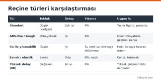

Türlerin özeti
| Tür | Özellik | Uygun işler | Dikkat |
| Standart | Sert, detaylı, ucuz | Teşhir figürü, prototip görünüm modeli | Kırılgan; ince parçalar düşünce kırılır |
| ABS-like / tough | Daha tok, darbeye dayanıklı | Masa oyunu minyatürü, geçmeli parçalar | Biraz daha uzun pozlama isteyebilir |
| Su ile yıkanabilir | Suyla yıkanır, IPA gerekmez | Hobi, kokuya hassas ortamlar | Genelde daha kırılgan; nemli kalırsa çatlayabilir. Yıkama suyu kirlidir. |
| Esnek / elastik | Lastik benzeri, Shore A değerine göre | Conta, tutamak, esnek detay | Destek ve yıkama zor; yırtılmaya hassas |
| Yüksek detay / 8K reçine | İnce pigment, düşük ışık saçılması | Yüksek çözünürlüklü minyatür | Pozlamanın hassas ayarı gerekir |
| Mühendislik (yüksek sıcaklık, döküm) | Özel amaçlı | Kalıp, takı dökümü, ısıya maruz parça | Fiyatı yüksek, üretici talimatı şart |
