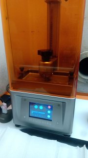

MSLA yazıcılar sıvı reçineyi bir LCD ekranın arkasından gelen UV ışıkla katman katman sertleştirir. Katman yüksekliği genelde 0,02–0,05 mm, XY çözünürlüğü ise ekranın piksel boyutuna bağlıdır. Güncel ev tipi yazıcılarda piksel boyutu yaklaşık 20–50 mikron arasındadır; model sayfasındaki değeri kontrol edin.

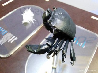

- Standart reçine: Ucuz ve detaylı ama kırılgan; ince mızrak ve kılıçlar kolay kırılır.
- ABS-like / tough reçineler: Biraz daha esnek, oyun masasında düşmeye daha dayanıklı. Minyatürcüler arasında yaygın.
- Su ile yıkanabilir reçine: IPA gerektirmez ama atık su yine reçine içerir; lavaboya dökülmemelidir.
Standart reçineye %10–20 oranında esnek reçine karıştırmak kırılganlığı azaltmak için sık kullanılan bir yöntem; oranı ve uyumu reçine üreticilerinin önerisine göre belirleyin.
