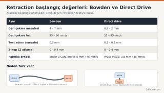

Başlangıç değerleri
| Sistem | Mesafe | Hız | Fabrika örneği |
| Bowden (Ender 3, Ender 3 V2 vb.) | 4 – 7 mm | 35 – 60 mm/s | Cura Creality profili: 5 mm, 45 mm/s |
| Direct drive (Prusa MK3S, Ender 3 S1 vb.) | 0,5 – 2 mm | 25 – 45 mm/s | Prusa MK3S: 0,8 mm, 35 mm/s |
| Direct drive, yüksek hız (Bambu Lab, Klipper) | 0,4 – 1 mm | 30 – 45 mm/s | Üretici profili genelde 0,8 mm civarı |

retraction-ayarlari-bowden-direct-drive-tablosu.png 66,4 KB · 0 görüntülenme
