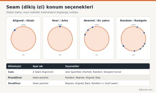

Aligned / Hizalı (Cura: User Specified veya Sharpest Corner ile benzer etki): Tüm katmanların dikişi aynı hizada, dikey bir çizgi oluşturur. Tek bir yerde toplandığı için zımparalaması ve gizlemesi kolaydır.
Rear / Back / Arka: Dikişi modelin arka (Y+ yönündeki) yüzüne koyar. Parçanın ön yüzü belliyse en pratik seçenektir. Modeli dilimleyicide döndürerek dikişi istediğiniz yüze getirebilirsiniz.
Nearest / Shortest / En yakın: Nozulun bir önceki konumuna en yakın noktayı seçer. Boş hareketi kısaltır, baskı süresini biraz azaltır; ama dikiş yüzeye dağınık şekilde yayılır.
Random / Rastgele: Dikişi her katmanda farklı yere koyar. Tek bir çizgi oluşmaz, ama tüm yüzeyde hafif bir pürüzlülük görülür. Silindir gibi köşesi olmayan modellerde çizgi yerine bu dokuyu tercih edenler vardır.
Köşeli modellerde dikişi bir köşeye saklamak en temiz sonucu verir; köşede zaten yön değişimi olduğu için göz dikişi fark etmez.
Seam boyama, tam istenen yeri belirlemenin en kesin yoludur: modelin arka kenarına dikey bir şerit boyamak yeterlidir.
Köşe tercihi en etkili araç
- Cura: Z Seam Alignment → "User Specified" veya "Sharpest Corner"; ardından "Seam Corner Preference" → "Hide Seam" (iç köşeye saklar) ya da "Smart Hiding".
- PrusaSlicer: Seam position: Aligned, dilimleyici uygun köşeleri tercih eder. Ayrıca "Seam painting" ile dikişin geçmesi gereken bölge model üzerinde boyanabilir.
- OrcaSlicer: Seam position: Aligned veya Back; yine seam painting aracı mevcuttur.

| Parça | Önerilen seam |
| Ön yüzü belli kutu, figür | Rear / Back + seam boyama |
| Köşeli mekanik parça | Aligned + köşe tercihi |
| Silindir, yuvarlak parça | Aligned (zımparalanacaksa) veya Random |
| Hızın öncelikli olduğu iç parça | Nearest |
seam-dikis-izi-konumu-secenekleri.png 65,1 KB · 0 görüntülenme -
