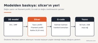

Slicer'a ilk adım, kendi yazıcınızın profilini eklemekle başlar. Cura, PrusaSlicer ve OrcaSlicer'da yazıcı profili ekleme adımlarını ve ilk dilimlemeyi anlatıyoruz.
Slicer (dilimleyici), modeli yazıcının anlayacağı G-code'a çeviren programdır. Doğru yazıcı profili seçilmezse tabla ölçüsü, nozul çapı, başlangıç G-code'u ve hız sınırları yanlış olur; model ne kadar iyi olursa olsun baskı sorunlu başlar.

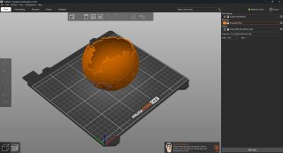

Görsel: EvanTech10 / Wikimedia Commons, CC BY-SA 3.0

PrusaSlicer'da yazıcı ekleme
- Configuration > Configuration Wizard menüsünü açın.
- Prusa yazıcılar ilk sayfada; diğer markalar "Other Vendors" sayfasından seçilir. Listede yoksa "Custom Printer" ile tabla ölçüsü ve nozul çapını elle girersiniz.
- Filament sayfasında kullanacağınız filament türlerini işaretleyin.
- Sihirbaz bitince sağ paneldeki Printer listesinden yazıcınızı seçin.

- Modeli pencereye sürükleyin. Tablanın ortasına yerleşir.
- Modelin en geniş düz yüzü tabladaysa genelde doğru yöndedir. Değilse "Lay on Face / Place on face" aracıyla yüzü seçip yatırın.
- Profil seçin: 0,20 mm katman yüksekliği (genelde "Standard" veya "0.20mm Standard") ve filament olarak PLA.
- Gerekirse destek (support) ve yapışma (brim) seçeneklerini açın. Havada kalan bir bölüm yoksa destek gerekmez.
- "Slice" düğmesine basın, ardından önizlemede katmanları kaydırarak kontrol edin. Tahmini süre ve filament miktarı bu ekranda görünür.
Önizlemede özellikle ilk katmana ve havada başlayan bölümlere bakın. Ekranda havada asılı bir çizgi görüyorsanız, desteksiz o bölüm basılamaz.
