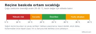

Sıcaklık aralıkları
| Ortam / reçine sıcaklığı | Beklenen durum |
| 15 °C altı | Başarısız baskı riski yüksek; baskıya başlamadan ısıtın |
| 15–20 °C | Basabilir ama yapışma ve detay sorunları sık; pozlama artırılması gerekebilir |
| 20–30 °C | Çoğu üreticinin önerdiği aralık; kalibrasyon bu aralıkta yapılmalı |
| 30 °C üstü | Reçine daha akışkan; fazla pozlama belirtileri görülebilir, reçinenin raf ömrü kısalabilir |
Kesin aralık reçineden reçineye değişir; şişe etiketindeki veya teknik veri sayfasındaki değeri esas alın.
